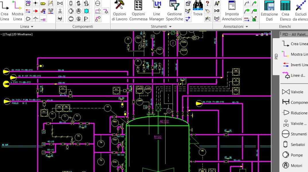

ESApro P&ID supporta il progettista nella creazione di schemi di piping e strumentazione intelligenti. Grazie alla vasta libreria di componenti, alle potenti funzioni grafiche del programma e sotto il controllo costante della piping spec, l’utente è in grado di creare schemi accurati ottenendo contemporaneamente gli elenchi materiali in automatico. Il modulo aggiuntivo ESApro Instrumentation permette inoltre la generazione automatica dei datasheet
  • Operazioni guidate da Piping Spec
  • Standard ISA e KKS
  • Libreria grafica conforme alle normative ISA, ISO/UNI/DIN, ASME personalizzabile dall’utente
  • Generazione automatica dei datasheet (modulo Instrumentation)
  • Siglatura automatica di linee e componenti
P&ID intelligenti guidati da piping spec -------------------------------------------------------- Con ESApro P&ID il progettista è costantemente controllato e assistito nella stesura dello schema attraverso la piping spec. Potenti funzioni grafiche ----------------------------------- Le potenti funzioni grafiche del programma riducono drasticamente i tempi di esecuzione del disegno, minimizzando gli errori. Siglatura automatica ------------------------------ ESApro P&ID è dotato di funzioni di siglatura automatica in conformità alle norme ISA e KKS. Straordinaria versatilità ---------------------------------- Il programma risulta particolarmente efficiente nella fase di editing dello schema: al cambio del diametro o della piping class di una linea tutti i componenti vengono controllati e aggiornati automaticamente. Ambiente personalizzabile dall’utente ------------------------------------------------------ La libreria dei simboli, a norme ISA, ISO/UNI/DIN, ASME, l’ambiente grafico e le regole di siglatura sono personalizzabili dall’utente in modo semplice e immediato. Accurati strumenti di diagnostica ----------------------------------------------- Accurati strumenti di diagnostica controllano la continuità delle linee di processo, evitano duplicazioni e permettono di localizzare sul disegno una linea, un componente, un loop di strumentazione. Generazione automatica di elenchi linee e strumenti ---------------------------------------------------------------------------- ESApro P&ID genera elenchi linee, strumenti, componenti e apparecchiature nei formati Excel o TXT, ottimali per ulteriori elaborazioni o dialogo con software esterni. Gestione schemi multi-foglio ------------------------------------------ Il programma gestisce e controlla lo sviluppo di diagrammi multifoglio nell’ambito di un gruppo di lavoro. Confronto tra revisioni ------------------------------------ Tutte le report generate possono evidenziare le differenze tra due diverse revisioni dello schema. * ESApro Instrumentation * Generazione automatica dei datasheet -------------------------------------------------------- ESApro Instrumentation crea e gestisce i datasheet degli strumenti, componenti e apparecchiature rappresentati nel P&ID. A corredo è fornita una libreria di datasheet a norme ISA, personalizzabile dall’utente. Sincronizzazione bidirezionale con il P&ID ------------------------------------------------------------- Il database di progetto centralizzato garantisce il costante allineamento delle informazioni riportate nei vari documenti: schemi P&ID, elenchi linee e strumenti, datasheet. Disegno assistito degli Hook-up ---------------------------------------------- Un tool grafico permette di realizzare i disegni costruttivi degli hook-up e la relativa distinta base. Elenco materiali Hook-Up ------------------------------------- Una volta associato a ogni strumento il suo tipico, ESApro Hook-up fornisce il computo complessivo dei materiali e le varie tabelle riepilogative.
